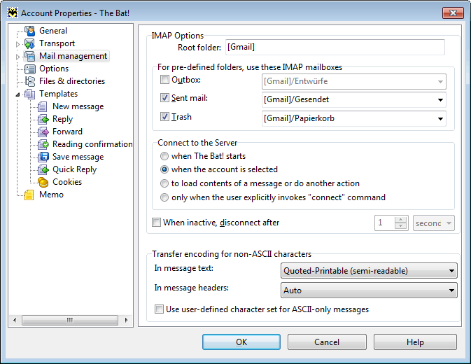

Подскажите, как можно временно отключить регулярное автоматическое обновление почтового ящика по протоколу IMAP в 6-й версии Мыша. Казалось бы, элементарная задача, но что-то я не могу найти разумного решения.
Пробовал все варианты в свойствах ящика на вкладке "Управление почтой > Автоматически соединяться с сервером". Вариант "Только при вызове команды "соединиться", а также остальные три варианта. Но, похоже, что эта настройка вообще не работает, по крайней мере, для IMAP-ящика. Во всяком случае, при выборе любого из 4-х вариантов поведение программы никак не меняется.
Пробовал настройки на вкладке "Параметры > Проверка почтового ящика > Проверять с интервалом...". Но кажется, что и эта настройка не работает для IMAP-ящика. Во всяком случае, изменение циферок в интервале от 0 до 9999 минут не дает никаких изменений в поведении программы: входящие сообщения загружаются с сервера немедленно без всяких пауз.
Можно было бы просто указать неправильные данные сервера в свойствах почтового ящика на вкладке Transport. Но тогда Мыш все время будет пищать, сообщая об ошибке. Так что это не вариант.
А что еще можно попробовать? Спасибо!

Ребят, добрый день. Подскажите, как решить, оставить только одну системную папку (Отправленные)? А то у меня их две.
Старую редакцию The Bat удалил полностью, чистил реестр.
Поставил TheBat Pro x64 v9.4.0 начисто.
Для этого надо назначить папку "Отправленные" на сервере в качестве системной папки "Отправленные".

Теперь остается вопрос по папке Исходящие и Отправленные. По сути в моем понимании это одно и тоже, пытаясь найти понятный ответ на различие не смог. Может Вы сможете в двух словах разьяснить, может их тоже можно обьеденить?
Это совсем не одно и то же. "Отправленные" - это папка, в которой (внезапно!) хранятся копии отправленных сообщений. А "Исходящие" - это папка, куда помещаются сообщения, ожидающие отправки.
Уважаемый, теперь все ясно, просто, доступно обьяснение. "Исходящие"-это своего рода сохраненный черновик ответа, но не отправленный, если конечно при закрытии выбрать правильный ответ на вопрос действия!?
