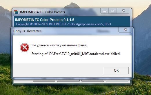

ProfessorSeleznyov
mig73
Различаются только датой модификации.
Всё равно, после перезагрузки из impomezia запускается версия х86.
Всего записей: 96 | Зарегистр. 16-04-2020 | Отправлено: 12:26 31-08-2022
deannik
mig73, взял с Вашей сборки restarttc. Ни фига, та же проблема. Ваша комбинированная сборка работает и с restarttc от 06/07/2009, что была в комплекте с impomezia, а вот самлабовская ни с какой
Всего записей: 355 | Зарегистр. 04-08-2013 | Отправлено: 12:30 31-08-2022

deannik
mig73, про Вашу сборку выше писал. Работает без проблем. Перезапуск на 32-ю у меня только в сборке от SamLab.
Всего записей: 355 | Зарегистр. 04-08-2013 | Отправлено: 12:41 31-08-2022
ProfessorSeleznyov
mig73
Ну вот же ваша сборка х64 и результат
Всего записей: 96 | Зарегистр. 16-04-2020 | Отправлено: 12:47 31-08-2022
deannik
ProfessorSeleznyov, это старая версия (хотя они все старые ), у меня такая же. Надо 0.1.1.7 пробовать. Вчера только скачал сборку от mig73 и такой проблемы нет.
Всего записей: 355 | Зарегистр. 04-08-2013 | Отправлено: 12:52 31-08-2022 | Исправлено: deannik, 12:53 31-08-2022
