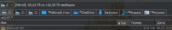

Друзья. Маленькая проблемка.
При восстановлении вкладок из файла с относительными путями, на некоторых вкладках восклицательные знаки.
(!) не пропадают, навигация по каталогам и возврат назад эффекта не дают.
Tabs.tab

ProfessorSeleznyov
Попробуйте с такими псевдопеременными: %$MYPICTURES%, %$MYMUSIC%, %$MYVIDEO% и что-то наподобие %USERPROFILE%\SkuDrive\. У меня эти замены помогли решить проблему.

ProfessorSeleznyov
sa16
Префикс "My" решил проблему.
С OneDrive так не работает.
Привязывать путь относительно %USERPROFILE% не вариант. Сами понимаете, для ТС на флешке может не работать, если пользовательские папки перенесены в другое расположение.
Хотелось бы просто и изящно.

sa16
А так?
4_path=::{018D5C66-4533-4307-9B53-224DE2ED1FE6}

ProfessorSeleznyov
А так?
Да, конечно же. Совсем об этом забыл.
Правда в названии вкладки теперь "OneDrive - personal", но добавить строку с именем вкладки не проблема.
4_caption=OneDrive
