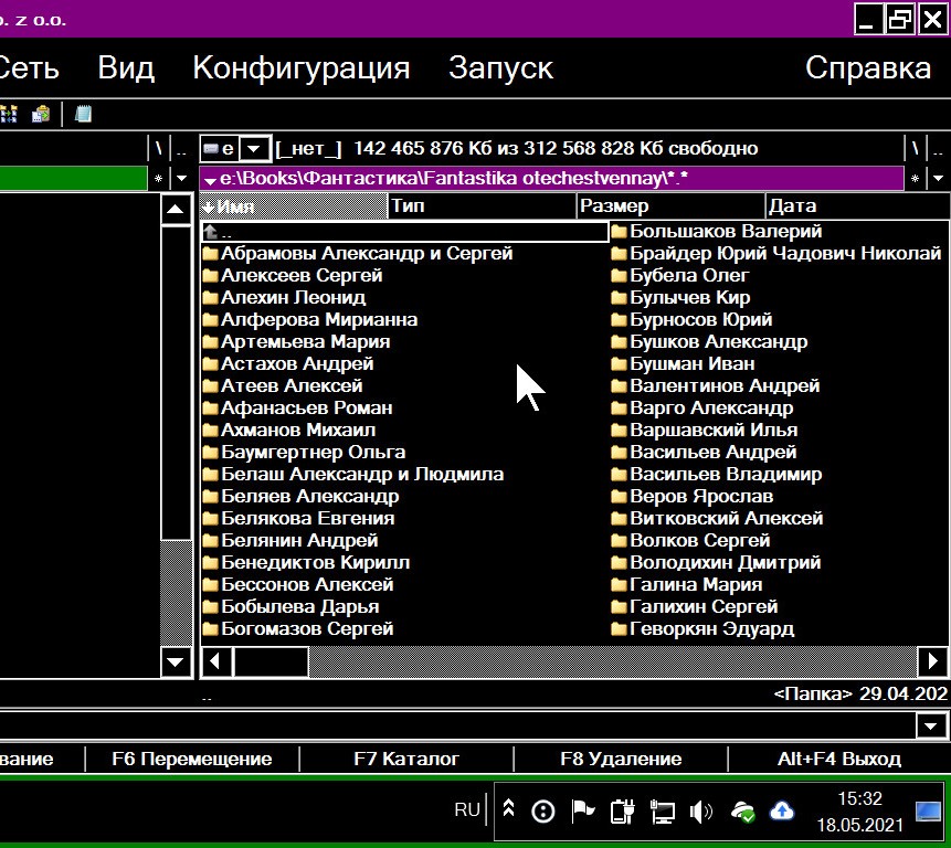

Rapunzi
Всем привет!
Как с помощью тотал коммандера найи в катологе со множеством подкаталогов все файлы с определенным расширением и удалить их?
вот у меня открыт каталог
а дальше че?
Всего записей: 699 | Зарегистр. 20-01-2017 | Отправлено: 15:45 18-05-2021
Rapunzi
Поиск - Alt+F7
В поле что ищем написать своё расширение по образцу *.ext
Enter
Дальше и так понятно будет.
